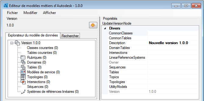

Utilisez l'éditeur de modèles métiers d'Autodesk pour créer, mettre à jour et déployer les éléments suivants :
- Nouveaux modèles de données basés sur des modèles de données spécifiques à une société ou à une industrie existante.
- Modules personnalisés ou des extensions basés sur des modèles de données métiers existants.
- Modification d'un modèle de données métier standard pour répondre aux besoins spécifiques d'un pays (kit pays).
L'éditeur de modèles métiers crée des fichiers XML (fichiers de modèle de données *.genx) qui peuvent être partagés avec d'autres sociétés. Vous appliquez les fichiers de modèle de données d'Infrastructure Administrator afin de mettre à jour ou de créer les structures de modèles de données.
L'éditeur de modèles métiers prend en charge le contrôle des versions des schémas.
Vous pouvez gérer et modifier les objets du modèle de données suivants :
- rubriques, classes d'objets, classes d'objets d'étiquette
- Définition des étiquettes
- Classes d'objets du modèle, notamment les enregistrements.
- Tables de domaine et entrées de domaine.
- Autres tables qui ne sont pas des classes d'objets ni des tables de domaine.
- Attributs, relations, topologies
- Modèles de service
- Intersections
- Index, séquences, lignes de table
- Vues
L'éditeur de modèles métiers ne prend pas en charge les règles d'objet et les objets (enregistrements).
Remarque : L'éditeur de modèles métiers ne prend en charge que les vues faisant référence à des classes d'objets dans le même modèle métier.
