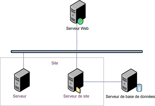

Un site désigne l'ensemble des serveurs qui traitent des demandes dans Infrastructure Map Server. Vous pouvez diviser la charge de traitement entre deux serveurs ou plus sur le site. Chaque site partage un référentiel des ressources unique entre ses serveurs. Le référentiel des ressources stocke les ressources que les auteurs de carte utilisent pour créer des cartes, par exemple les calques prédéfinis pour des objets comme les routes ou les parcelles de terrain.
Dans le diagramme, le site contient deux serveurs, l'un d'entre eux étant désigné comme le serveur du site. Le serveur du site contient le référentiel des ressources. Il permet également l'établissement de connexions à tout serveur ou serveur de base de données.
Infrastructure Map Server propose sept services: site, ressource, dessin, objet, cartographie, rendu et mosaïque. Si vous utilisez un seul serveur, celui-ci offre l'ensemble de ces services. Quoi qu'il en soit, le serveur de site exécute toujours les deux premiers services, car ils gèrent l'accès aux données et les ressources du site. Toutefois, si vous disposez de deux serveurs ou plus, vous pouvez fractionner les autres services et les allouer aux différents serveurs. Par exemple, les services de cartographie et de rendu font partie des opérations qui sollicitent le plus le processeur et il peut être judicieux de leur dédier un serveur spécifique.
Site type avec deux serveurs
