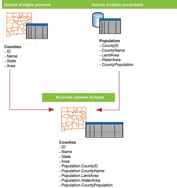

Une fois que vous avez chargé vos données ou que vous avez établi une connexion, vous pouvez définir des relations entre deux sources d'objets. Ces relations sont désignées sous le terme de jointures d'objets. Une jointure d'objet est enregistrée comme nouvelle ressource dans le référentiel. Lorsque vous joignez des sources d'objets, vous créez une ressource de jointure d'objets, comparable à une jointure relationnelle dans une base de données, hormis le fait que vous "étendez" une ressource d'objets pour en créer une nouvelle.
L'exemple de la page ci-contre montre comment une source d'objets contenant des frontières de comtés est jointe à une autre source d'objets contenant des données de recensement de la population, selon le processus général suivant :
Jointure de deux sources d'objets
