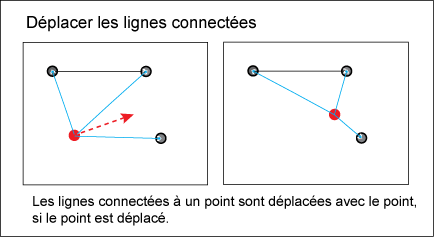

Le groupe de règles MoveConnectedLines déplace les lignes connectées à un point lorsque ce dernier est déplacé, de sorte que la ligne et le point restent connectés.
Le groupe de règles s'applique aux classes d'objets Point de service.
