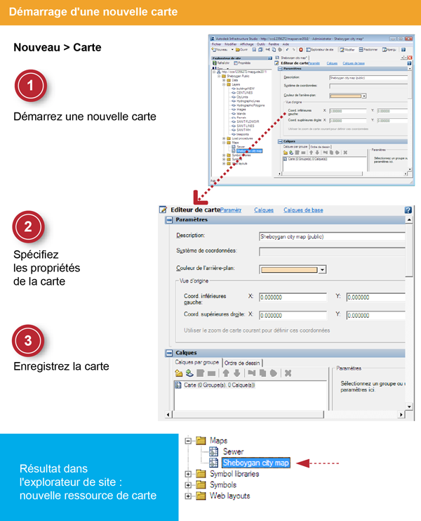

Création d'une carte
Dans cet exercice, vous allez commencer une nouvelle carte et définir ses propriétés.
  Etapes détaillées
  1. Dans l'explorateur de site, cliquez avec le bouton droit de la souris sur le dossier Maps, puis choisissez NouveauCarte.
    L'éditeur de carte s'affiche avec la fenêtre par défaut fractionnée entre le panneau Aperçu (en bas) et le panneau Editeur (en haut).
  2. Sur la barre d'outils d'Infrastructure Studio, cliquez sur Modifier (dans la rangée de boutons : Modifier, Fractionner et Aperçu).
    L'éditeur de carte masque le panneau Aperçu et affiche uniquement le panneau Editeur. Masquez le panneau Aperçu ; ainsi, il sera plus facile d'afficher et de spécifier les propriétés de la carte.
  1. Pour Description, entrez Sheboygan city map (public).
  2. Laissez le champ Système de coordonnées vide (la carte utilisera le système de coordonnées du premier calque que vous avez ajouté).
  3. Pour Couleur de l'arrière-plan, sélectionnez une couleur claire ou laissez le blanc.
  1. Cliquez sur FichierEnregistrer et enregistrez la ressource de carte dans le dossier Maps sous le nom Sheboygan city map.
