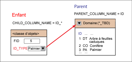

L'illustration ci-après présente la relation entre une table d'objets et une table de domaine :

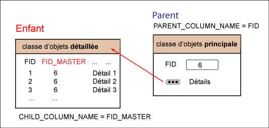

L'illustration ci-après présente la relation entre une table principale et une table détaillée :

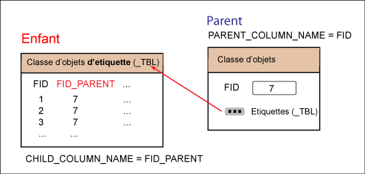

Modèle de données de modèle métier d'entreprise : la relation de type principal-détaillé la plus courante est celle existant entre une classe d'objets et une classe d'objets d'étiquette.
