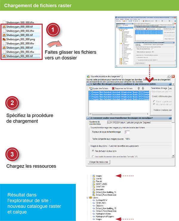

Chargement d'images raster
Au cours de cet exercice, vous chargez quatre images raster sous forme de ressource de catalogue raster. Un catalogue raster stocke la définition de plusieurs images associées.
  Etapes détaillées
  1. Dans l'Explorateur Windows, accédez au dossier : C:\Program Files\Autodesk\Autodesk Infrastructure Studio 2016\Sample Data\Raster.
  2. Sélectionnez les quatre fichiers TIF dans le dossier. Faites glisser les fichiers vers le dossier Sheboygan Public dans l'explorateur de site.
  1. Dans l'éditeur de procédure de chargement, sélectionnez le système de coordonnées SheboyganWI-F (dans la catégorie USA, Wisconsin).
  2. Sous Où souhaitez-vous charger les ressources, définissez Nom de la ressource du catalogue raster sur Images.
  1. Cliquez sur Charger les ressources.
    Notez le nouveau catalogue raster et les ressources de calque dans l'explorateur de site.
  2. Cliquez sur FichierEnregistrer et enregistrez la ressource de procédure de chargement dans le dossier Load Procedures sous le nom Load images.
  3. Fermez l'éditeur de procédure de chargement.
