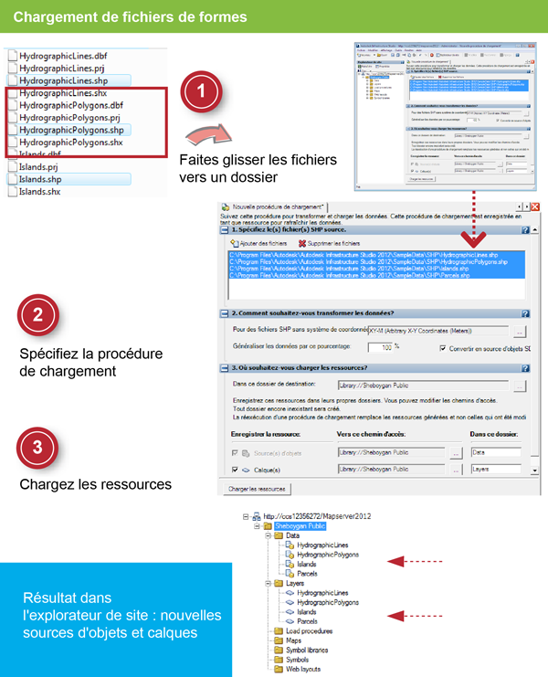

Chargement de fichiers de formes (SHP)
Dans cet exercice, vous allez charger des fichiers SHP de la manière la plus simple qui soit, en les faisant glisser directement dans un dossier dans l'explorateur de site.
  Etapes détaillées
  1. Dans l'Explorateur Windows, accédez au dossier suivant : C:\Program Files\Autodesk\Autodesk Infrastructure Studio 2016\SampleData\SHP.
  2. Sélectionnez les quatre fichiers suivants : HydrographicLines.shp, HydrographicPolygons.shp, Islands.shp et Parcels.shp. Faites glisser les fichiers vers le dossier Sheboygan Public dans l'explorateur de site.
  1. Dans l'éditeur de procédure de chargement, sélectionnez le système de coordonnées WGS84 datum, Latitude-Longitude; Degrees (dans la catégorie Lat Longs, code=LL84).
  1. Cliquez sur Charger les ressources.
    Notez les nouvelles sources d'objets et les ressources de calque dans les dossiers Data et Layers de l'explorateur de site.
  2. Cliquez sur FichierEnregistrer et enregistrez la ressource de procédure de chargement dans le dossier Load Procedures sous le nom Load SHP files.
  3. Fermez l'éditeur de procédure de chargement.
