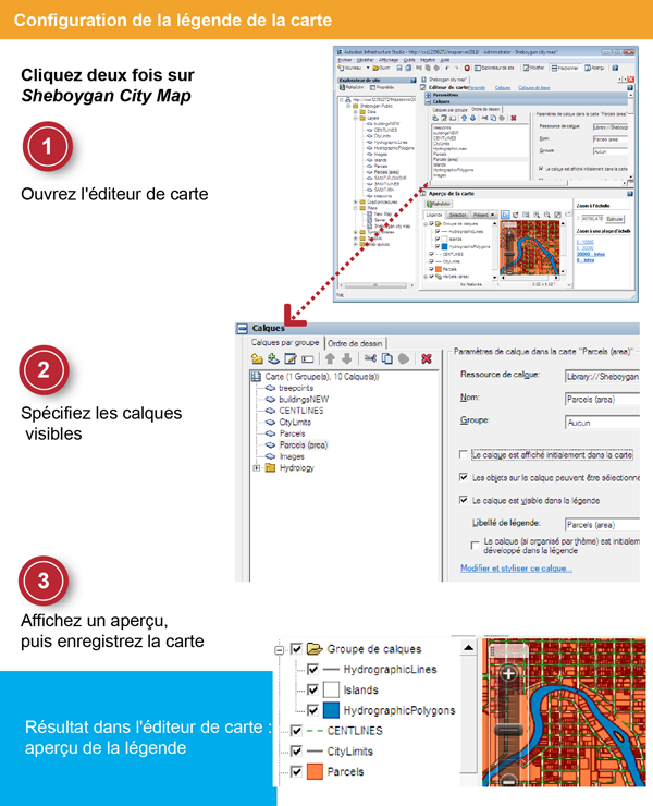

Configuration de la légende de la carte
Dans cet exercice, vous allez spécifier l'aspect de la légende. Certains calques sont initialement activés, alors que d'autres sont désactivés. Vous pourrez voir la légende dans le navigateur Web dans le prochain exercice.
  Etapes détaillées
  1. Dans l'explorateur de site, cliquez deux fois sur la carte Sheboygan City Map pour l'ouvrir.
  2. Sur la barre d'outils d'Infrastructure Studio, cliquez sur Modifier.
  1. Faites glisser le calque Parcels (area) depuis le dossier Layers vers la liste des calques dans le panneau Calques.
  2. Cliquez sur l'onglet Ordre de dessin, puis déplacez le calque Parcels (Area) vers le haut jusqu'à ce qu'il se trouve juste sous le calque Parcels.
  3. Cliquez sur l'onglet Calques par groupe et assurez-vous que le calque Parcels (Area) est toujours sélectionné. Désactivez les cases Le calque est affiché initialement dans la carte et Le calque (si organisé par thème) est initialement développé dans la légende.
    Le calque sera désactivé lorsque la carte sera affichée dans le visualiseur et la clé de couleur du thème ne sera pas développée.
  1. Sur la barre d'outils d'Infrastructure Studio, cliquez sur Fractionner.
  2. Dans le panneau Aperçu de la carte, cliquez sur Rafraîchir pour tester la légende.
  3. Désactivez la case en regard de Parcels et sélectionnez celle en regard de Parcels (area). Développez le calque Parcels (area) afin d'afficher la clé pour le thème.
  4. Enregistrez la ressource de carte.
