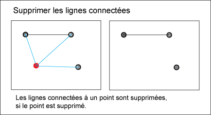

Groupe de règles DeleteConnectedLines
Le groupe de règles DeleteConnectedLines supprime les lignes connectées à un point lorsque le point est supprimé.
Le groupe de règles s'applique aux classes d'objets Point de service.
DeleteConnectedLines_BD

Before Delete (BD).
Système. Ligne.
Description
Supprime les lignes connectées lorsqu'un point est supprimé.

After Delete (AD).
Système. Ligne.
Description
