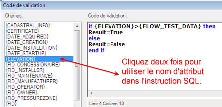

Dans la boîte de dialogue Code de validation, entrez le code de validation. Vous pouvez cliquer deux fois sur les noms d'attribut de la liste pour les insérer dans votre code.
if {ELEVATION} < {GROUND_ELEVATION} then
Result=True
Else
Result=False
End if
Elevation must not be higher than ground elevation!
Cliquez sur OK pour fermer la fenêtre Code de validation.
