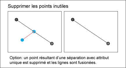

P1 : DeleteSoftSplitters. Par défaut, la valeur est NON.
Spécifie si les points qui proviennent d'une séparation avec attribut unique doivent être supprimés et les lignes fusionnées, comme pour la règle d'objet AutoExtractSoftSplit.
