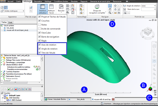

Autres activations/désactivations dans l'interface utilisateur
Si vous souhaitez agrandir l'espace du panneau Modèle afin de voir le détail du modèle plus clairement, vous pouvez activer ou désactiver les différents éléments de l'interface utilisateur à partir de l'onglet Affichage. Cliquez sur (onglet Affichage > groupe de fonctions Fenêtres > Interface utilisateur) et sélectionnez ou désélectionnez les éléments à votre guise.
Outre les éléments disponibles dans ce menu d'activation/désactivation depuis de nombreuses versions, les éléments suivants ont été ajoutés :
  • A. Règle
  • B. Axes de rotation
  • Angle de rotation
  • Nom de l'étude : le nom de l'étude peut maintenant être affiché au-dessus du modèle. Cette fonction est particulièrement utile lorsque vous travaillez avec plusieurs études en même temps. Elle vous permet de savoir laquelle est active dans la fenêtre.
