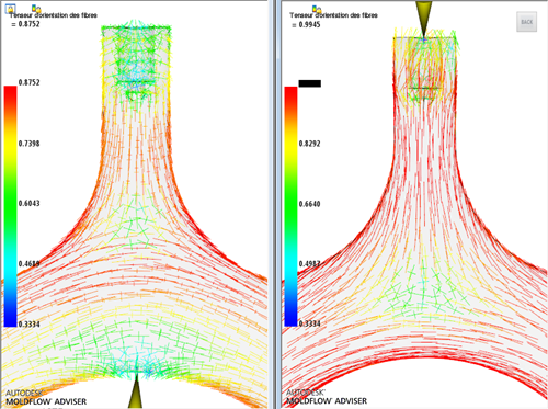

Ce résultat indique la probabilité d'alignement des fibres dans la direction principale spécifiée. Une forte probabilité est indiquée par une valeur proche de 1 sur l'échelle des résultats, tandis qu'une faible probabilité est indiquée par une valeur proche de 0. Dans la plupart des cas, la direction principale est proche de la direction de l'écoulement de la matière, mais il est possible qu'elle ne coïncide pas toujours avec la direction de l'écoulement.
Points à considérer
  • Le résultat du tenseur d'orientation des fibres fournit les résultats finaux de l'orientation des fibres, à la fin de l'analyse. La résistance du produit final sera affectée par l'orientation des fibres dans les zones critiques de la pièce. Assurez-vous que l'alignement des fibres est optimisé. Vous devrez peut-être modifier les emplacements des seuils pour obtenir une meilleure orientation des fibres.
  • Vous devrez peut-être envisager également un alignement incohérent des fibres au vu de l'utilisation prévue pour le produit fini.
