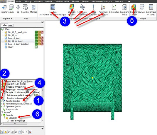

Panneau Tâches de l'étude
Le panneau Tâches de l'étude affiche des informations relatives au modèle actif.
Le panneau Tâches de l'étude s'ouvre par défaut lorsque vous ouvrez une étude
  1. Il se trouve sur le côté gauche du panneau Modèle. Il répertorie les tâches requises avant de lancer une analyse.
  2. Les tâches sont cochées en vert au fur et à mesure qu'elles sont terminées.
  3. Chaque tâche peut être lancée depuis les divers onglets du ruban
  4. ou en cliquant avec le bouton droit sur l'élément dans le panneau Tâches de l'étude.
    Par exemple, si vous cliquez avec le bouton droit sur l'icône Séquence d'analyse, vous pouvez changer la séquence d'analyse. Vous pouvez également effectuer la même tâche à l'aide du menu du ruban en cliquant sur (onglet Accueil > Configuration du processus de moulage > Séquence d'analyse).
  5. Lorsque toutes les tâches sont terminées, l'option Démarrer l'analyse peut être activée.
    Vous pouvez alors lancer l'analyse en cliquant sur l'icône Démarrer l'analyse.
  6. Lorsque l'analyse est terminée, les résultats sont affichés dans un dossier dans le panneau Tâches de l'étude.
