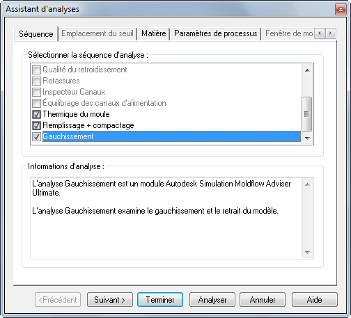

  1. Cliquez sur (onglet Accueil > groupe de fonctions Configuration du processus de moulage > Assistant d'analyses).
  2. Désactivez l'option Remplissage.
  3. Sélectionnez Thermique du moule.
  4. Sélectionnez Remplissage + compactage.
  5. Sélectionnez Gauchissement.
  6. Cliquez sur Suivant.

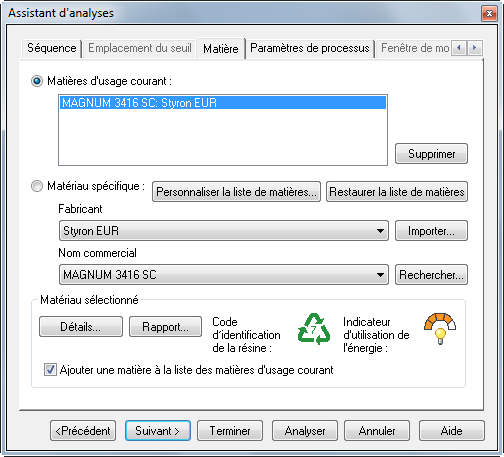

  7. Assurez-vous que la matière est Styron EUR, Magnum 3416 SC, puis cliquez sur Suivant.

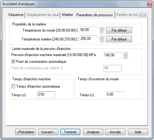

  8. Cliquez sur Suivant pour ouvrir l'onglet Paramètres de processus.
  9. Assurez-vous que la température du moule est de 50 °C.
  10. Assurez-vous que la température matière est de 250 °C.
  11. Assurez-vous que le temps d'injection est de 3,5 secondes.
  12. Assurez-vous que le temps d’ouverture du moule est de 5 secondes, puis cliquez sur Suivant.

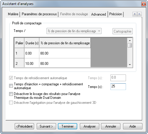

  13. Cliquez sur Suivant pour ouvrir l'onglet Avancé.
  14. Assurez-vous que le contrôle du profil de compactage est de % de pression de fin du remplissage.
  15. Assurez-vous que le profil est 0 80, 10 80.
  16. Entrez 25 secondes pour Temps d'injection + compactage + refroidissement.
  17. Cliquez sur Analyser.
