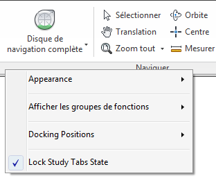

Verrouiller l'état des onglets d'étude
Si vous avez plusieurs études ouvertes et que vous effectuez des tâches similaires dans chaque étude, il peut être frustrant et fastidieux lorsque vous passez d'une étude à l'autre et de trouver le mauvais onglet ouvert. Vous pouvez vous assurer que toutes les études ont toujours le même onglet ouvert, en cochant l'option Verrouiller l'état des onglets d'étude. Si cette case est cochée, l'onglet qui est ouvert lorsque vous passez d'une étude à une autre est l'onglet qui sera ouvert dans la nouvelle étude. Pour sélectionner ou désélectionner l'option Verrouiller l'état des onglets d'étude, cliquez avec le bouton droit de la souris n'importe où dans le ruban.
