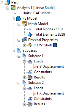

  1. Cliquez avec le bouton droit sur Charges, puis sélectionnez Nouveau.
  2. Modifiez le Nom en Y Displacement .
  3. Dans la liste déroulante Type, sélectionnez Mouvement forcé et vérifiez que l'option Types de mouvements forcés est définie sur Déplacement.
  4. En outre, vérifiez que Sous-cas 1 est sélectionné dans la liste Sous-cas.

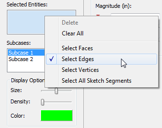

  5. Cliquez avec le bouton droit dans la zone Entités sélectionnées et cochez la case Sélectionner les arêtes.
  6. Sélectionnez les trois arêtes de la poutre à l'opposé du côté présentant les trous à l'aide de la méthode de sélection par zone. Ceci permet de sélectionner uniquement ces arêtes.
  7. Sous Définition de charge, saisissez 0,01 dans la zone de saisie Ty.
  8. Cliquez sur le bouton Dupliquer et sélectionnez Nouveau.
  9. Modifiez le Nom en X Displacement .
  10. En outre, assurez-vous que Cas de charge 2 est sélectionné dans la liste Cas de charge.
  11. Ces trois mêmes arêtes de la poutre à l'opposé du côté avec les trous sont copiées. La charge précédente s'affiche, ains que le symbole de la charge (flèches). Modifiez la Magnitude sous Définition de charge, en entrant 0,025 dans la zone de saisie Tx.
