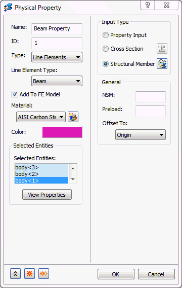

  1. Dans l'arborescence, cliquez avec le bouton droit sur Propriétés physiques et sélectionnez Nouveau.
  2. Renommez la propriété en Beam Property .
  3. Sélectionnez Eléments de ligne dans le menu déroulant Type.
  4. Sélectionnez Poutre dans le menu déroulant Type d'élément de ligne.
  5. Sélectionnez le bouton radio Elément structurel dans la zone de groupe Type d'entrée.

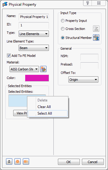

  6. Pour sélectionner tous les éléments structurels de la zone de sélection Elément structurel sélectionné, cliquez avec le bouton droit dans la zone de sélection et cliquez sur Tout sélectionner. Cette opération peut être effectuée à l'aide d'une sélection de zone, ou en sélectionnant individuellement chaque élément structurel dans le modèle.
  7. Pour afficher les propriétés de l'élément structurel, cliquez sur le bouton Visualiser les propriétés.
  8. Cliquez sur OK.
    Permet de créer un maillage avec les propriétés de section pour chacun des éléments structurels dans le modèle, bien qu'ils soient tous regroupés dans une propriété physique.
  9. Cliquez sur OK pour créer la propriété physique.
