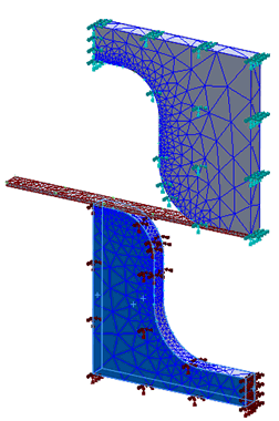

  1. Dans l'arborescence, cliquez avec le bouton droit sur Contraintes sous Sous-cas 1, puis sélectionnez Nouveau.
  2. Sélectionnez toutes les faces latérales de la matrice, à l'exception de la face de contact, et sélectionnez la face extrême de la dalle, comme indiqué dans l'image ci-dessous. Cliquez sur le bouton Fixe.

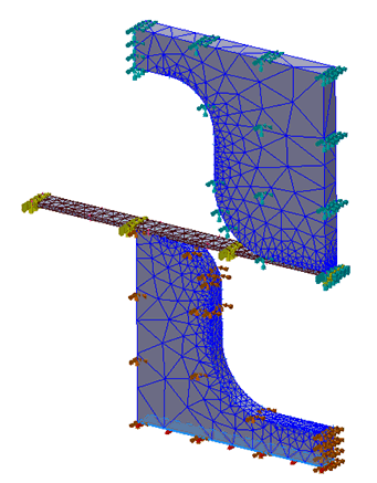

  6. Sélectionnez toutes les faces latérales du modèle de poinçonnage, à l'exception de la face de contact. Cliquez sur le bouton Fixe et désélectionnez Ty, comme illustré dans l'image ci-dessous.

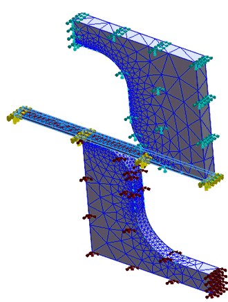

  9. Sélectionnez toutes les faces du modèle de dalle, à l'exception de l'extrémité fixe. Désactivez les cases à cocher Tx et Ty, comme illustré dans l'image ci-dessous.

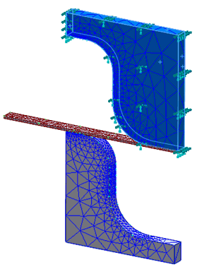

  12. Sélectionnez la face inférieure du modèle de poinçonnage. Cliquez sur le bouton Libre et sélectionnez Ty, comme illustré dans l'image ci-dessous.
  13. Cliquez sur OK pour créer la contrainte dans la direction Y pour la charge de déplacement forcé.
