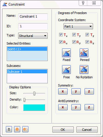

Appliquer les contraintes
  1. Dans l'arborescence, cliquez avec le bouton droit sur Contraintes et sélectionnez Nouveau.
  2. Sélectionnez le point situé à la base du modèle à fixer dont les 6 degrés de liberté doivent être corrigés.
    Dans cette version, le point d'esquisse 3D n'est pas pris en charge. Actuellement, vous pouvez utiliser le segment de l'esquisse du fil 3D pour sélectionner le point de terminaison comme point d'esquisse 3D.
  3. Cliquez sur OK pour accepter les paramètres par défaut de la contrainte fixe.
