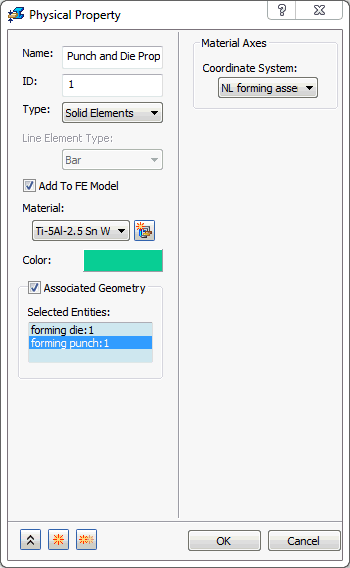

Définir les propriétés d'élément
  1. Dans l'arborescence, cliquez avec le bouton droit sur Propriétés physiques et sélectionnez Nouveau.
  2. Modifiez le Nom en Punch and Die Property .
  3. Sélectionnez Eléments solides dans le menu déroulant Type.
  4. Activez la case Géométrie associée et sélectionnez les composants Formation de matrice et Formation de poinçonnage .
  5. Assurez-vous que Ti-5Al-2.5 Sn Fonte travaillée est sélectionné dans le menu déroulant Matériau.

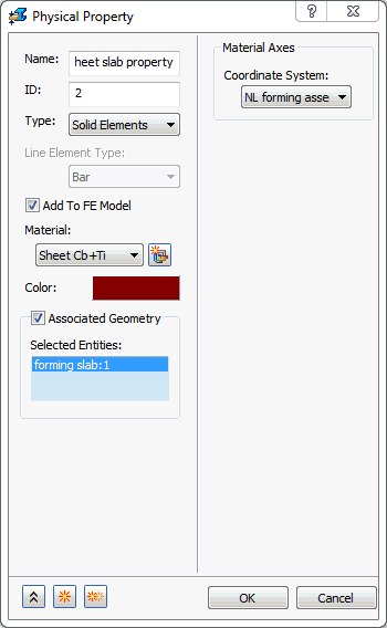

  6. Cliquez sur le bouton Nouveau.
  7. Nommez la deuxième propriété Propriété de la dalle .
  8. Sélectionnez Eléments solides dans le menu déroulant Type.
  9. Cochez la case Géométrie associée et sélectionnez Formation de dalle .
  10. Assurez-vous que Feuille Cb+Ti est sélectionné dans le menu déroulant Matériau.
  11. Cliquez sur OK pour créer la propriété physique.
