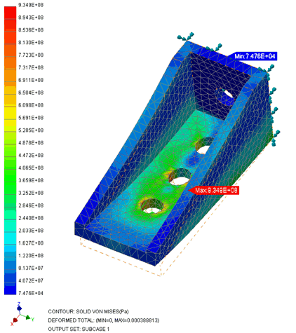

Afficher la contrainte de Von Mises

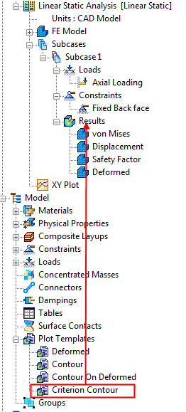

  1. Cliquez deux fois sur le tracé Von Mises.
  2. Dans la section Graphiques de l'arborescence, faites glisser un modèle Contour de critère et déposez-le sur Résultats, comme illustré dans l'image ci-dessous.
  3. Le modèle est placé au bas des Résultats sous Sous-cas 1.

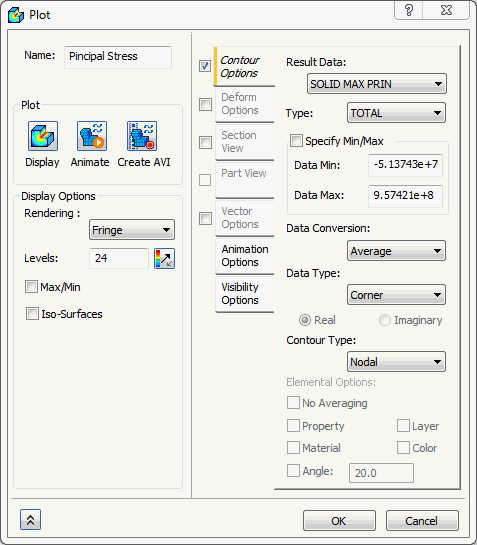

  4. Cliquez avec le bouton droit sur le nouveau modèle et sélectionnez Modifier pour modifier certains paramètres du tracé.
  5. Apportez des modifications de façon à ce que la boîte de dialogue se présente comme illustrée ci-dessous. Modifiez le Nom en Principal Stress . Désactivez les options Arêtes d'élément et Max./Min. et modifiez le menu déroulant Données de résultat en SOLIDE MAX PRIN.
  6. Cliquez sur le bouton Afficher.
  7. Cliquez sur OK.
