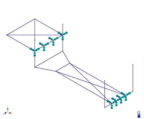

Appliquer les charges
  1. Cliquez avec le bouton droit sur Charges, puis sélectionnez Nouveau.
  2. Renommez la charge Charge de gravité .
  3. Sélectionnez Gravité dans Type. Saisissez -386,4 dans le champ Fy sous Magnitude.
  4. Cliquez sur OK pour créer la charge.
