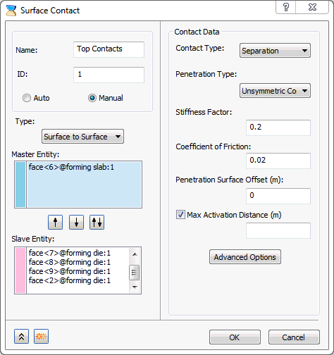

  1. Dans l'arborescence, cliquez avec le bouton droit sur Contacts de surface et choisissez Nouveau.
  2. Tapez Contacts supérieurs dans le champ Nom.
  3. Sélectionnez le bouton radio Manuel .
  4. Définissez la surface supérieure de la dalle comme Entité principale.
  5. Sur la surface esclave, sélectionnez la face de contact de la matrice, comme illustré dans l'image ci-dessous.
  6. Assurez-vous que l'option Ajouter au modèle d'éléments finis est cochée.
  7. Entrez 0.2 dans le champ Facteur de rigidité et 0.02 dans le champ Coefficient de frottement.

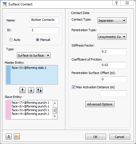

  8. Cliquez sur Dupliquer et entrez Contacts inférieurs dans le champ Nom.
  9. Effacez toutes les entités et resélectionnez le paramètre Entité principale pour les surfaces inférieures de la dalle et Entité esclave pour toutes les faces de contact du modèle de poinçonnage, comme illustré dans l'image ci-dessous.
