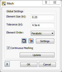

Définir le maillage
  1. Cliquez avec le bouton droit sur Modèle de maillage et sélectionnez Modifier.
  2. Entrez 0.25 dans le champ Taille d'élément.
  3. Assurez-vous que le paramètre Ordre d'élément est défini sur Parabolique.
    Ces paramètres produiront un maillage de cycle de production "incorrect". Ce maillage sert d'exemple pour décrire la réponse en fréquence modale. Normalement, il doit être détaillé.
  4. Cliquez sur OK.
