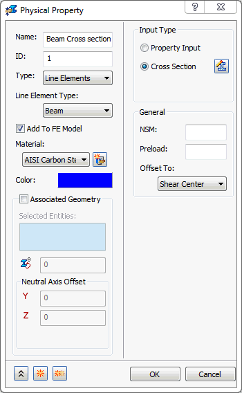

  1. Dans l'arborescence, cliquez avec le bouton droit sur Propriétés physiques et sélectionnez Nouveau.
  2. Renommez la propriété en Beam Cross Section Property .
  3. Sélectionnez Eléments de ligne dans le menu déroulant Type.
  4. Sélectionnez Poutre dans le menu déroulant Type d'élément de ligne.
  5. Sélectionnez le bouton radio Section dans la zone de groupe Type d'entrée et cliquez sur le bouton Définir.

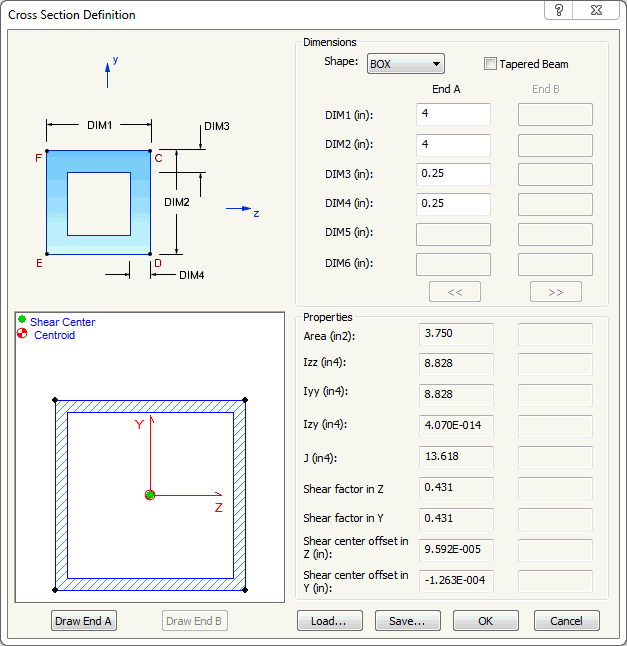

  6. Définissez la section comme l'indique l'image ci-dessous. Cliquez sur le bouton Dessiner la fin A pour afficher les propriétés.
  7. Cliquez sur OK.
  8. Assurez-vous que la case Géométrie associée est désactivée.
    Vous pouvez ainsi créer un maillage avec les propriétés de la section pour chacun des segments de l'esquisse dans le modèle.
  9. Cliquez sur OK pour créer la propriété physique.
