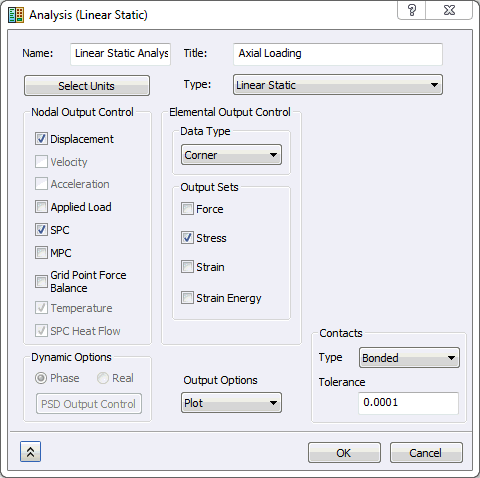

Configurer l'analyse
  1. Dans l'arborescence, cliquez avec le bouton droit sur Analyse 1, puis sélectionnez Modifier.
  2. Saisissez Linear Static Analysis pour Nom et Axial Loading pour Titre, puis sélectionnez Statique linéaire comme Type d'analyse.
  3. Assurez-vous que l'option Déplacement est cochée sous Contrôle de sortie nodal et que l'option Contrainte/Déformation est cochée sous Contrôle de sortie élémentaire, puis cliquez sur OK.
    Les options Contacts de la boîte de dialogue Analyse sont disponibles uniquement pour Autodesk Inventor.
  4. Plus loin dans ce didacticiel, un autre sous-cas sera ajouté au modèle avec une charge verticale. A ce stade, enregistrez le modèle.
