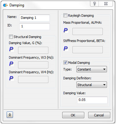

Définir l'amortissement
  1. Dans l'arborescence, cliquez avec le bouton droit sur Amortissement 1 et sélectionnez Nouveau.
  2. Si l'option Amortissement structural est cochée par défaut, décochez-la.
  3. Cochez la case Amortissement modal, puis sélectionnez Constant dans le menu déroulant Type sous Amortissement modal.
  4. Dans le menu déroulant Définition d'amortissement, sélectionnez Propriétés physiques.
  5. Entrez 0.05 dans le champ Valeur d'amortissement.
  6. Cliquez sur OK pour accepter les modifications.
