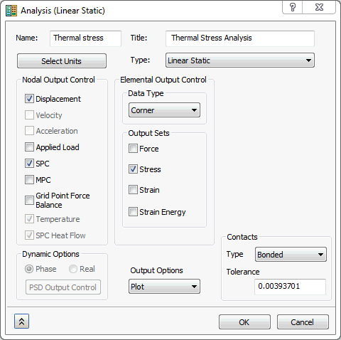

  3. Cliquez avec le bouton droit sur Copie de Manifold Analysis, puis sélectionnez Modifier.
  4. Saisissez Thermal Stress dans Nom et Thermal Stress Analysis dans Titre. Changez le Type d'analyse en Statique linéaire dans le menu déroulant.
  5. Cliquez sur OK.
  6. Toutes les charges thermiques seront supprimées de l'analyse, car elles ne sont pas liées à l'analyse statique linéaire. Toutefois, la Température initiale doit être supprimée manuellement.
  7. Cliquez sur OK dans la fenêtre de message.
