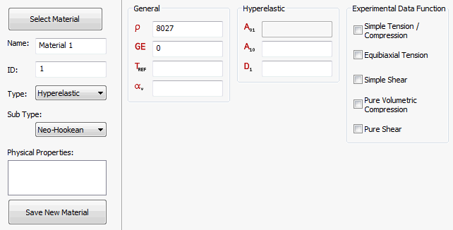

Après la sélection de l'option Hyperélastique dans la liste déroulante Type, les sections du matériau suivantes deviennent disponibles : Hyperélastique et Fonctions de données expérimentales.
: permet de définir une fonction de données expérimentales obtenues à partir de tests physiques. Vous pouvez définir des tables pour Tension/compression simple, Tension équibiaxiale, Cisaillement simple, Cisaillement puret Compression volumétrique pure.
