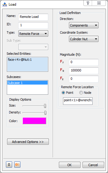

Force distante
Si l'option Type est définie sur Force distante, la boîte de dialogue se présente comme illustré ci-dessous.
Une force distante est une force créée à partir d'un point situé en dehors du modèle. Pour appliquer une force distante au modèle, utilisez la même méthode que pour une force, à la différence que l'emplacement d'origine de la force distante est aléatoire. Vous devez sélectionner un nœud ou définir un point, puis sélectionner la force distante à son emplacement.
Vous pouvez sélectionner les surfaces auxquelles appliquer des forces distantes. Quelle que soit la surface sélectionnée, la force distante est distribuée sur tous les noeuds. Pour appliquer une force distante, sélectionnez la surface sur laquelle vous souhaitez simuler les effets de la force distante et spécifiez la magnitude et l'emplacement de cette dernière. Après avoir spécifié les paramètres requis pour la force distante que vous souhaitez appliquer, cliquez sur OK dans la boîte de dialogue. La force distante est alors appliquée. La figure ci-dessous présente le modèle après l'application de la force distante.
