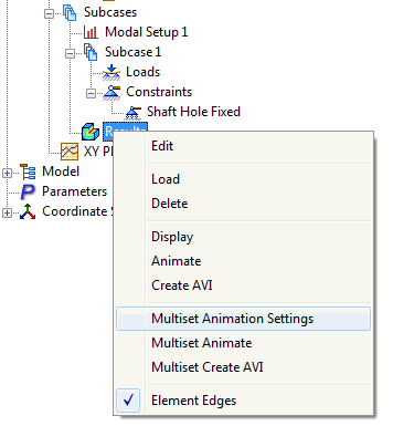

Cliquez avec le bouton droit sur Résultats en dessous de Cas de charge et choisissez Animation de plusieurs jeux pour démarrer l'animation.

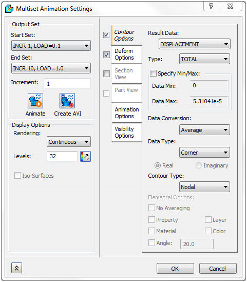

Cliquez avec le bouton droit sur Résultats en dessous de Cas de charge et choisissez Paramètres d'animation de plusieurs jeux pour modifier les paramètres de l'animation. Le formulaire Paramètres d'animation de plusieurs jeux s'ouvre.
Les options suivantes sont disponibles dans ce formulaire :
Jeu de sortie :
- Jeu de début : jeu de résultats utilisé au début de l'animation.
- Jeu de fin : jeu de résultats utilisé à la fin de l'animation.
- Incrément : lorsque plusieurs jeux sont utilisés, une option Incrément s'affiche pour vous permettre de spécifier l'incrément de progression de l'animation dans les jeux de résultats.
- Animer : configure et lance l'animation avec les paramètres actuels ou arrête l'exécution de l'animation.
- Créer un fichier AVI : enregistre l'animation dans un fichier .AVI.
Options d'animation :
- Délai (ms) : durée entre les images.
Mode :
- Demi : chargement de charge positive.
- Entier : chargement et déchargement de charge positive.
- Osciller : chargement et déchargement de charges positive et négative.
- Interpolation de spline : pour les animations de plusieurs jeux, interpole les sorties intermédiaires, en augmentant le nombre d'images pour correspondre au nombre spécifié.
- Options de contour : permet de choisir les données de résultat à tracer au cours de l'animation. Une plage de valeurs maximales et minimales peut être spécifiée, ainsi que les différents types de rendu.
- Options de déformation : cette section permet de choisir le vecteur de sortie pour la déformation. Le tracé peut être mis à l'échelle en fonction d'un pourcentage de la taille du modèle ou d'une valeur réelle.
- Vue de section : cette section permet de choisir le plan de section pour le traçage. Les mêmes options sont présentes dans la boîte de dialogue de tracé de résultats.
- Vue du composant : cette section permet de sélectionner le composant pour l'animation d'un composant spécifique. Les mêmes options sont présentes dans la boîte de dialogue de tracé de résultats.
- Options de visibilité : cette section permet d'activer ou de désactiver les fonctionnalités pour les afficher ou les masquer. Les mêmes options sont présentes dans la boîte de dialogue de tracé de résultats.
