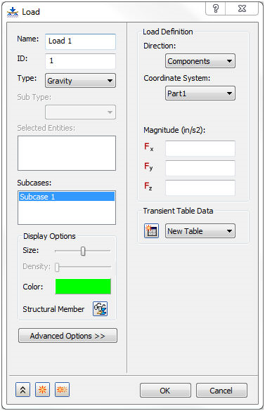

Gravité
Si l'option Type est définie sur Gravité, la boîte de dialogue s'affiche comme illustré ci-dessous.
La gravité est un vecteur d'accélération de translation globale et n'agit que sur les corps qui ont une masse volumique définie dans la définition du matériau.
La gravité est indiquée par un petit vecteur situé dans le coin inférieur droit de la fenêtre graphique. La flèche indique la direction. La couleur et la taille peuvent être modifiées dans la section des options d'affichage. La densité d'affichage n'a aucun effet.
