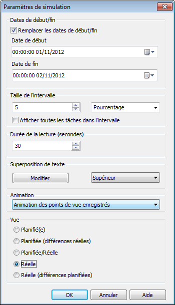

  1. Si la fenêtre TimeLiner n'est pas ouverte, cliquez sur l'onglet Début le groupe de fonctions Outils TimeLiner.
  2. Sélectionnez le point de vue ou l'animation de point de vue nécessaire dans la fenêtre ancrable Points de vue enregistrés.
  3. Dans la fenêtre TimeLiner, cliquez sur l'onglet Simuler, puis sur le bouton Paramètres.
  4. Dans la boîte de dialogue Paramètres de simulation, cliquez sur le bouton déroulant du champ Animation et sélectionnez Animation des points de vue enregistrés.
  5. Cliquez sur OK.
