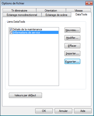

Cliquez sur l'onglet Début le groupe de fonctions Projet Options de fichier.
Dans l'onglet DataTools de la boîte de dialogue Options de fichier, cliquez sur le lien à exporter dans la zone Liens DataTools, puis cliquez sur le bouton Exporter.

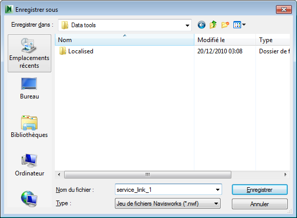

Dans la boîte de dialogue Enregistrer sous, accédez au dossier voulu et donnez un nom au fichier DataTools. Vous pouvez également sélectionner le nom d'un fichier DataTools existant afin de le remplacer par votre nouvelle configuration.
Cliquez sur Enregistrer.
Cliquez sur OK pour fermer la boîte de dialogue Options de fichier.
