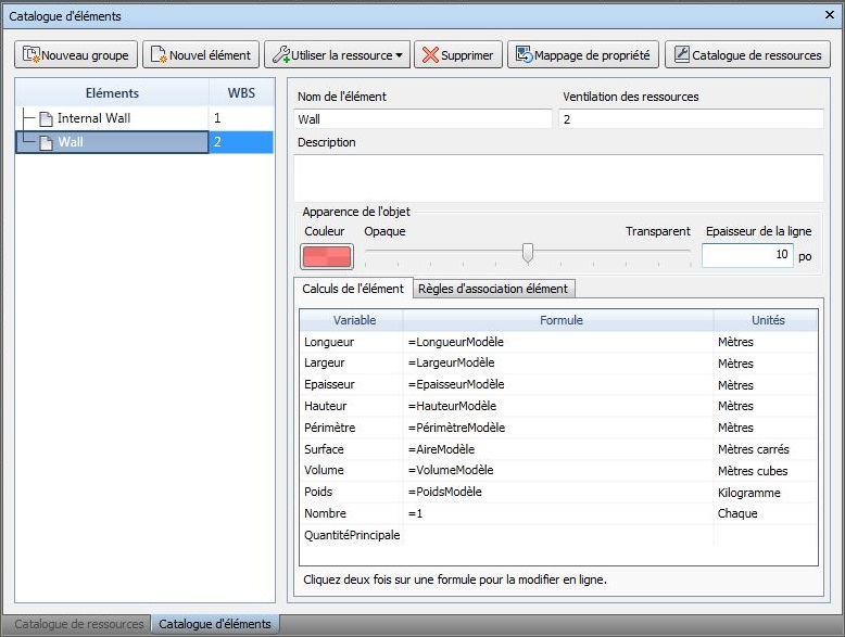

Les outils de métré 2D vous permettent d'annoter une géométrie de ligne sur un plan d'étage ou sur une autre feuille. L'annotation s'affiche alors comme un objet dans le classeur de quantification, accompagnée de ses propriétés (aire, périmètre ou longueur, entre autres). Vous pouvez tracer des annotations linéaires pour mesurer un mur ou le périmètre d'une pièce ou utiliser des outils Aire pour enregistrer l'étendue d'une surface, comme un espace au sol. Vous pouvez également placer des points d'annotation sur des feuilles 2D pour effectuer un métré numérique. Gérez l'apparence des métrés en modifiant la couleur, l'opacité et l'épaisseur de ligne dans le catalogue d'éléments. Une fois que vous avez terminé de dessiner les métrés, vous pouvez utiliser l'option d'impression dans Navisworks pour imprimer les feuilles 2D contenant vos annotations.
