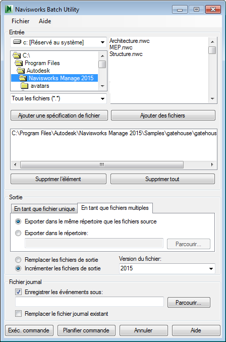

  1. Dans l'application Autodesk Navisworks, cliquez sur l'onglet Début, le groupe de fonctions Outils Batch Utility .
  2. Dans la boîte de dialogue Autodesk Navisworks Autodesk Navisworks, utilisez la zone Entrée pour créer une liste de fichiers de conception à convertir :
    • Sélectionnez le lecteur et le dossier dans lesquels se trouvent les fichiers de conception. Une fois l'emplacement souhaité sélectionné, utilisez le menu Type de fichier pour filtrer les fichiers de conception qui sont affichés sur la droite. Le menu contient une liste de tous les formats de fichiers actuellement pris en charge.
    • Il existe deux méthodes pour choisir les fichiers à convertir. Vous pouvez cliquer deux fois sur les fichiers pour les ajouter à la liste de conversion.
      Vous pouvez également cliquer sur le bouton Ajouter un fichier de spécification. Autodesk Navisworks convertit alors les fichiers se trouvant dans le dossier sélectionné. L'option choisie dans le menu Type de fichier détermine quels fichiers sont convertis.
  3. Dans la zone Sortie, onglet En tant que fichiers multiples, choisissez l'emplacement pour les fichiers convertis. Par défaut, les fichiers sont créés dans le même emplacement que les fichiers source.
    Si vous voulez changer l'emplacement de sortie, activez le bouton radio Exporter dans le répertoire et cliquez sur le bouton Parcourir. Servez-vous de la boîte de dialogue Rechercher le dossier pour sélectionner le dossier désiré.
  4. Sélectionnez le bouton radio Incrémenter les noms de fichiers de sortie si vous souhaitez ajoutez un nombre à quatre chiffres à la fin du nom du fichier. Les anciens fichiers de sortie sont remplacés par défaut.
  5. Cliquez sur le bouton Exécuter une commande.
