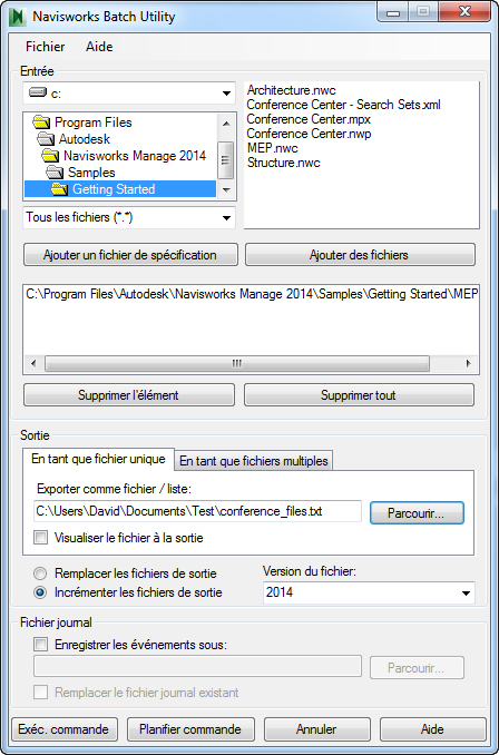

Pour générer une liste de tous les fichiers de conception utilisés dans le modèle en cours
- Dans l'application Autodesk Navisworks, ouvrez le fichier Autodesk Navisworks de votre choix et cliquez sur l'onglet Début,
le groupe de fonctions Outils
Batch Utility
- Le chemin d'accès du modèle en cours est automatiquement ajouté dans la zone Autodesk Navisworks de la boîte de dialogue Batch Utility d'Autodesk Navisworks qui s'affiche.
- Dans la zone Sortie, onglet En tant que fichier unique, cliquez sur le bouton Parcourir.
- Dans la boîte de dialogue Enregistrer la sortie sous, accédez au dossier voulu et donnez un nom au fichier texte.
- Dans la liste déroulante Types de fichier, sélectionnez l'option Liste de fichiers (*.txt) et cliquez sur Enregistrer.
- Dans la boîte de dialogue Autodesk Navisworks d'Autodesk Navisworks, cliquez sur le bouton Exécuter une commande.
Conseil : Si vous voulez ouvrir le fichier immédiatement après sa création, sélectionnez la case à cocher Visualiser le fichier à la sortie avant de cliquer sur le bouton Exécuter une commande.
