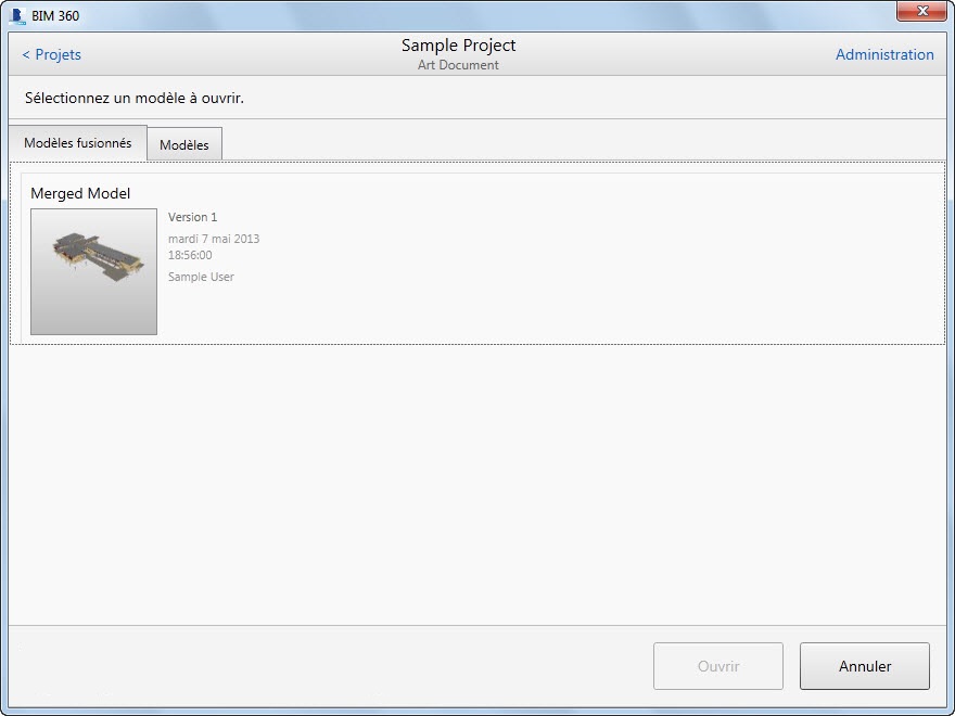

Grâce à l'intégration de BIM 360 à Navisworks, vous avez accès aux données de projet les plus récentes dans le Cloud. Accédez aux modèles BIM 360 dans Navisworks et utilisez la puissance des outils, données et workflows de Navisworks pour effectuer des tâches telles que l'alignement du modèle. Retournez ensuite à l'environnement Web BIM 360 pour partager les modèles avec votre équipe.

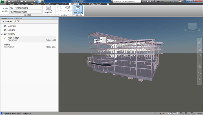

Vues partagées
Pousser les vues partagées entre BIM 360 Glue et Navisworks. Les vues partagées sont synchronisées en temps réel.
