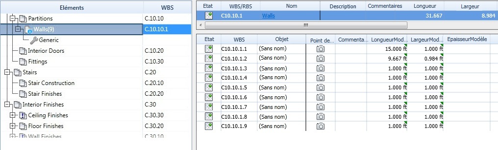

Lorsqu'un élément ou un groupe est modifié, un triangle de couleur s'affiche dans la cellule qui a été modifiée et une icône s'affiche dans la colonne Etat. Les notifications suivantes s'affichent dans la colonne Etat du classeur de quantification.
Action | Couleur du témoin lumineux | Icône | Quand cette notification s'affiche-t-elle ? |
Remplacer | Témoin vert dans la colonne Etat |
Lorsqu'une formule a été remplacée et que l'analyse des modifications n'a pas été exécutée. Passez le curseur sur l'icône pour afficher une info-bulle. |
Modifier | Témoin bleu dans la colonne Etat |
Lorsqu'un objet a été modifié et qu'il diffère de l'élément de métré associé dans le classeur de Quantification. Passez le curseur sur l'icône pour afficher une info-bulle. |
Erreur | Témoin rouge dans la colonne Etat |
Lorsqu'il existe des erreurs de calcul au niveau de la formule ou d'un élément du modèle. Passez le curseur sur l'icône pour afficher une info-bulle. |
Supprimer | Témoin noir dans la colonne Etat |
Lorsque l'élément de modèle d'un métré a été supprimé. Passez le curseur sur l'icône pour afficher une info-bulle. |
