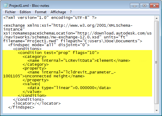

  9. Cliquez avec le bouton droit de la souris sur le fichier XML Ouvrir avec le Bloc-notes ou un éditeur de texte similaire. Le fichier XML doit ressembler à ceci :
  10. Copiez dans votre fichier XML les lignes de code qui correspondent au noeud de condition indiqué en jaune ci-dessus.
