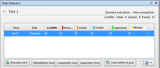

Le groupe de fonctions extensible
Tests vous permet de gérer les tests et les résultats de conflit, et peut être affiché à partir de tous les onglets
Clash Detective en cliquant sur le bouton Développer. Il dresse la liste de toutes les recherches de conflits définies dans un tableau et affiche un résumé de l'état de toutes les recherches de conflits.
Remarque : Si aucun test n'a été défini, les boutons
Nouveau test
et
Importer des tests de conflits
sont visibles dans la partie supérieure de la fenêtre
Clash Detective.
Lorsque vous cliquez sur un test dans le groupe de fonctions
Tests, les détails pertinents de ce test s'affichent sur les différents onglets
Clash Detective. Servez-vous des barres de défilement situées sur le côté droit et dans la partie inférieure de cet onglet pour parcourir les recherches de conflit.
Remarque : Un résumé du test de conflit sélectionné s'affiche en haut de la fenêtre Clash Detective. Le nombre total de conflits dans le test s'affiche avec des détails concernant les conflits ouverts (Nouveau, Activé, Vérifié) et fermés (Approuvé, Résolu). Si un test de conflits est modifié après sa configuration (il peut s'agir, par exemple, de la modification d'une option ou du chargement de la dernière révision du modèle), un message d'avertissement s'affiche pour indiquer que les résultats risquent de ne pas refléter le dernier modèle ou les derniers paramètres.
Cliquez avec le bouton droit de la souris sur cette icône pour relancer le test.
Vous êtes libre de modifier l'ordre de tri des recherches de conflit. Pour ce faire, il suffit de cliquer sur l'en-tête de la colonne désirée. L'ordre de tri est alors inversé.
Boutons
Utilisez les boutons du groupe de fonctions Tests pour configurer et gérer les tests de conflit.
Nouveau test Ajoute un nouveau test de conflit.
Effacer tout Supprime tous les tests de conflit.
Compacter tout Supprime tous les conflits résolus de tous les tests.
Réinitialiser tout : réinitialise l'état de tous les tests sur "Nouveau".
Tout mettre à jour : met à jour tous les tests de conflits.
Import/Export Clash Tests Permet d'importer ou d'exporter des tests de conflit.
