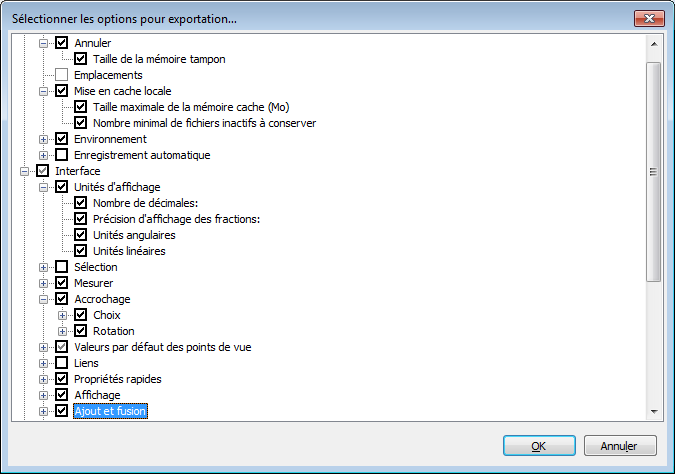

- Dans l'Editeur d'options, cliquez sur le bouton Exporter.
- Dans la boîte de dialogue Sélectionner les options à exporter, cochez les cases des options à exporter (ou "appliquer en série"). Les options impossibles à exporter s'affichent en grisé.
Conseil : Pour sélectionner ou désélectionner rapidement toutes les options pour une catégorie donnée, utilisez la case à cocher de niveau supérieur. Ainsi, cocher la case Général sélectionne instantanément toutes les options figurant sous ce noeud.
- Cliquez sur OK pour exporter les paramètres sélectionnés.

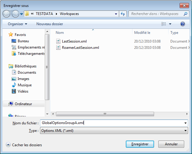

- Dans la boîte de dialogue Enregistrer sous, entrez le nom à attribuer au fichier de paramètres. Vous pouvez également sélectionner le nom d'un fichier de paramètres existant afin de le remplacer par votre nouvelle configuration.
- Cliquez sur Enregistrer.
