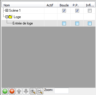

- Cliquez avec le bouton droit de la souris sur la vue de l'arborescence Animator, puis choisissez Ajouter un dossier de scène dans le menu contextuel.
- Cliquez sur le nom de dossier de scène par défaut et entrez un nouveau nom.
Conseil : Pensez à choisir des noms qui permettent d'identifier facilement les différentes scènes.
- Sélectionnez la scène que vous avez l'intention de placer dans le nouveau dossier. En maintenant le bouton gauche de la souris enfoncé, faites glisser le pointeur de la souris vers le nom du dossier. Lorsque le curseur prend la forme d'une flèche, relâchez le bouton de la souris pour déposer la scène dans le dossier.
