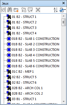

La fenêtre Jeux est une fenêtre ancrable qui présente les jeux de sélection et de recherche disponibles dans votre fichier Autodesk Navisworks.
Les jeux de sélection sont matérialisés par l'icône suivante : , et les jeux de recherche par l'icône suivante :
Vous pouvez personnaliser les noms des jeux et ajouter des commentaires Vous pouvez copier et coller des noms à partir de la fenêtre Jeux. Pour ce faire, cliquez avec le bouton droit de la souris sur un élément dans la fenêtre Jeux et choisissez Copier le nom dans le menu contextuel. Vous pouvez également cliquer sur un élément dans la fenêtre Jeux et utiliser la combinaison de touches CTRL+C pour copier le nom dans le Presse-papiers.
Vous pouvez également afficher les jeux de sélection et de recherche sous forme de liens dans la vue de la scène. Ces liens sont créés automatiquement par Autodesk Navisworks. Il suffit alors de cliquer sur un lien pour réactiver la géométrie correspondant au jeu de sélection ou de recherche et la mettre en surbrillance dans la vue de la scène et dans l'arborescence de sélection.
Vous pouvez utiliser les boutons de la fenêtre Jeux pour créer et gérer les jeux de sélection et de recherche dans le fichier Autodesk Navisworks.
