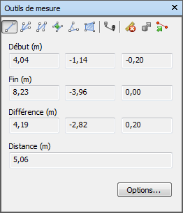

La fenêtre Outils de mesure est une fenêtre ancrable qui affiche simultanément la valeur mesurée dans la vue de la scène.
Quelles que soient les mesures effectuées, les coordonnées X, Y et Z du point de départ et du point d'arrivée ainsi que les valeurs correspondant à la différence et à la distance absolue sont indiquées dans les zones de texte. Si vous effectuez des mesures cumulées (du type Ligne à base de points ou Mesure cumulée), la zone Distance présente la distance cumulée pour tous les points enregistrés dans la mesure.
