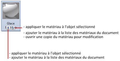

Application d'un matériau à partir de l'onglet Matériaux
Pour appliquer un matériau à partir de l'onglet Matériaux
Sélectionnez un objet dans la vue de la scène ou dans l'arborescence de sélection.
Cliquez sur l'onglet Rendu du groupe de fonctions SystèmeRendu Autodesk.
Cliquez sur l'onglet Matériaux.
Cliquez avec le bouton droit de la souris sur un matériau et cliquez sur Affecter à la sélection dans le menu contextuel. Le matériau est appliqué à l'objet.
