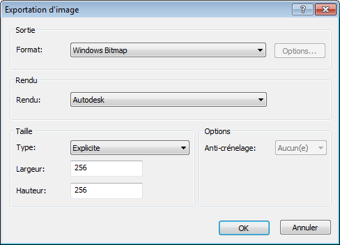

  1. Pour afficher la vue que vous souhaitez exporter dans la vue de la scène, cliquez sur l'onglet Point de vuegroupe de fonctions Exporter liste déroulante Image, puis cliquez sur Image .
  2. Dans la boîte de dialogue Exportation d'image, sélectionnez le format de l'image que vous souhaitez exporter.
  3. Sélectionnez une option de rendu de la liste déroulante Rendu. Pour plus d'informations, reportez-vous à la section Boîte de dialogue Exportation d'image.
  4. Servez-vous des zones Taille et Options pour définir les dimensions de l'image. Voir la section Boîte de dialogue Exportation d'image.

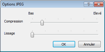

    Pour les fichiers JPEG, cliquez sur le bouton Options et servez-vous de la boîte de dialogue Options JPEG pour définir les paramètres Compression et Lissage.
