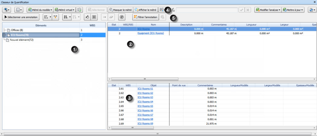

Le classeur de quantification est votre espace de travail principal. Vous pouvez y effectuer un métré basé sur modèle (automatique) ou un métré virtuel (manuel). Pour faire passer l'affichage du classeur de Quantification en mode Element ou Ressource, cliquez sur
1. Groupe d'options Navigation. Contient une liste d'éléments et de codes WBS (Work Breakdown Structure).
2. Groupe d'options Cumul. Résumé des éléments de métré. Cliquez avec le bouton droit de la souris sur l'en-tête d'une colonne pour modifier les colonnes affichées dans le groupe d'options Cumul.
3. Groupe d'options Métré. Affiche tous les éléments de métré. Cliquez avec le bouton droit de la souris sur l'en-tête d'une colonne pour modifier les colonnes affichées dans le groupe d'options Métré.
4. Barre d'outils de quantification. Accédez aux fonctions principales de la quantification.
5. Barre d'outils du métré 2D. Accédez aux outils nécessaires pour annoter une feuille 2D, puis effectuez le métré de ces éléments dans le classeur de quantification pour créer des métrés 2D.
